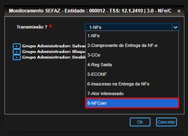

a) Acesse a rotina de Faturamento -> Atualizações -> Nf-e e Nfs-e -> Nf-e Sefaz -> Opção "8-NFCOM":

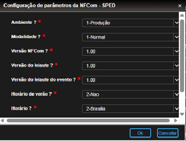

b) Dentro da rotina, configure os parâmetros em Outras ações -> Parâmetros NFCom, exemplo:

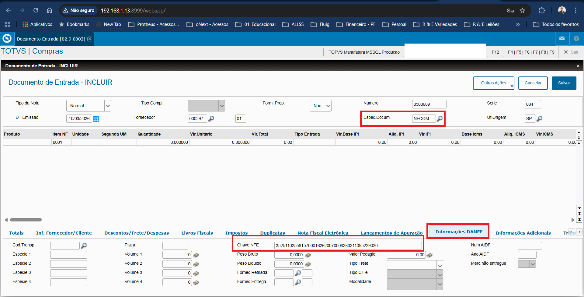

c) Para habilitar o campo de chave para espécie NFCOM no documento de entrada (MATA103):
Verifique se existe o parâmetro MV_CHVESPE em seu ambiente. Caso sim, informe a espécie NFCOM neste parâmetro.
Caso não existir, você pode cadastrá-lo manualmente:
Parâmetro: MV_CHVESPE
Tipo: Caractere
Cont. Por: (Informar as espécies que devem possuir chave)
Descrição: Define quais Espécies de Nota Fiscal permite a geração da chave da DANFE.

d) Seguindo as etapas acima, ao inserir a espécie NFCOM na espécie do Documento de Entrada (MATA103), o campo referente a Chave da NF-e estará disponível para preenchimento:

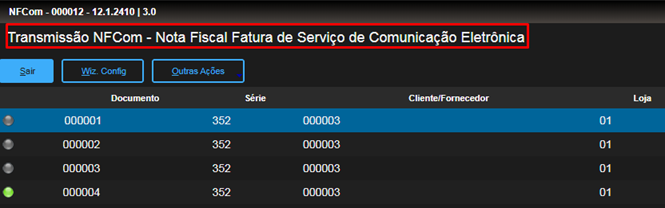

B- Já via SPEDNFE (NFe SEFAZ), seguem detalhes abaixo:
Para realizar a consulta de uma chave de NFCOM via SPEDNFE se faz necessário os seguintes passos detalhados abaixo:
a) Acessar a rotina SPEDNFE através do Módulo de Faturamento:
b) Ao entrar na rotina, escolher a opção "8-NFCom":

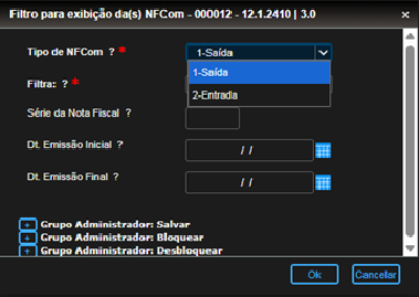

c) Com isso será apresentada a tela abaixo:

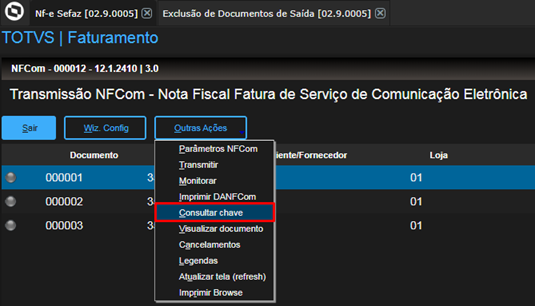

d) Acessar o menu Outras Ações -> Consultar Chave:

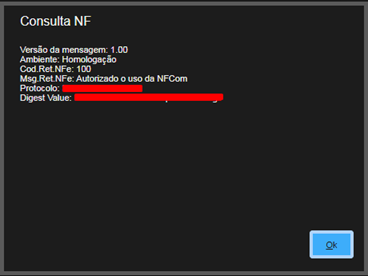

e) Após isso, basta preencher o campo apresentado com a chave desejada:
