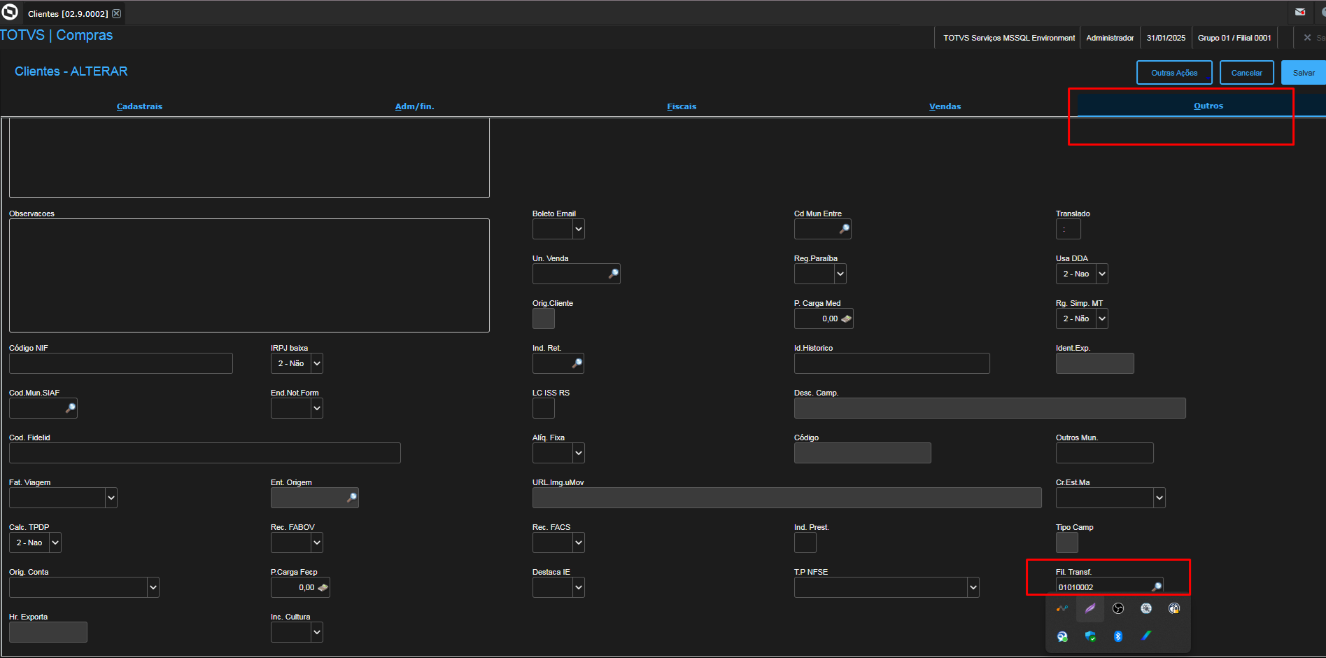

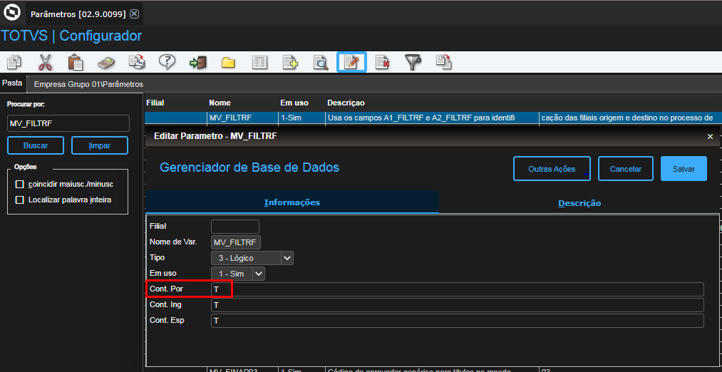

Habilitar o parâmetro MV_FILTRF para transferência entre filiais através dos campos A1_FILTRF e A2_FILTRF no cadastro de clientes e fornecedores, respectivamente:

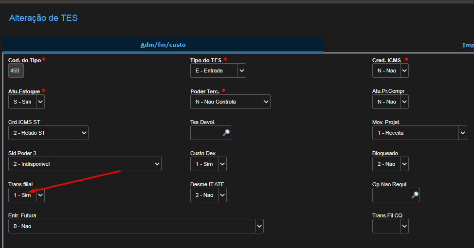

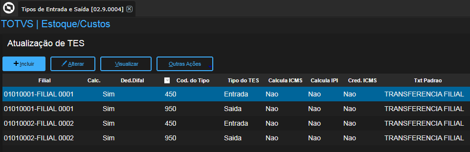

Devera existir o TES de entrada e saída nas duas filiais com o mesmo código, habilitando o campo "Trans Filial" (F4_TRANFIL) com SIM:

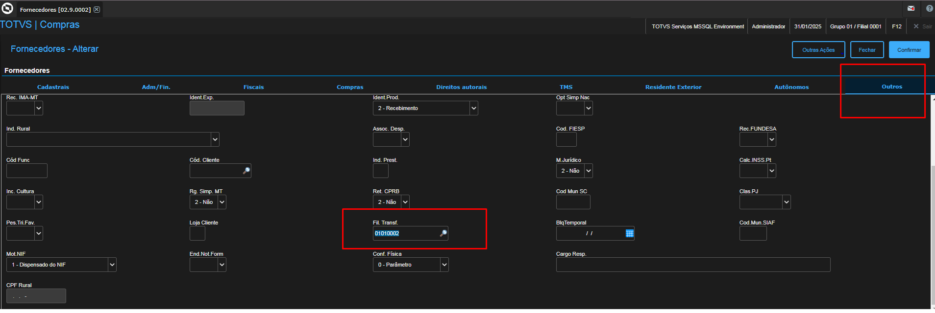

Gerar um cadastro de fornecedor em cada filial com o campo Fil. Transf (A2_FILTRF) preenchido, que informa para qual filial será realizada a transferência quando preenchido vice e versa:
Gerar um cadastro de cliente em cada filial com o campo Fil. Transf (A1_FILTRF) preenchido, que informa para qual filial será realizada a transferência quando preenchido vice e versa:

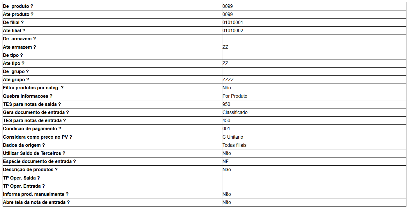

Acessar à rotina MATA310 e efetuar a parametrização de acordo sua necessidade; abaixo segue parametrização que sera utilizada nesse exemplo:

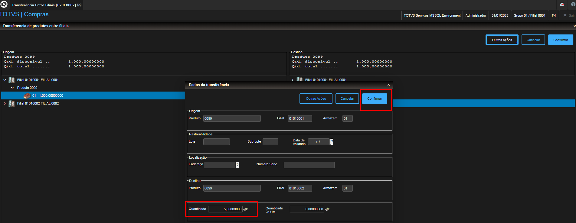

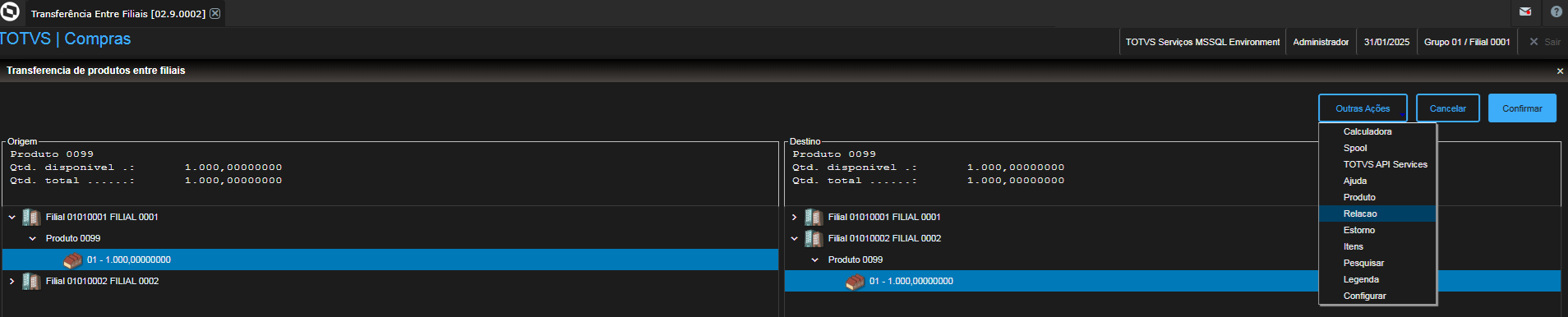

Selecione o item desejado, em ambas as filiais, e então clique em Ações Relacionadas; e acesse a opção Relação, digitando a quantidade que deseja transferir e confirme:

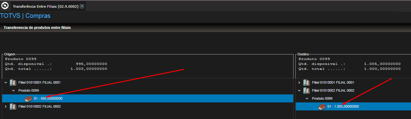

Veja que o saldo está distribuído; após isso, clique em Confirmar pois o sistema irá gerar o número da transferência e fechará a rotina:

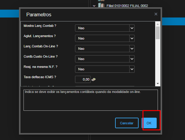

Valide se vai precisar usar alguma parametrização adicional nessa etapa; caso não, clique em OK:

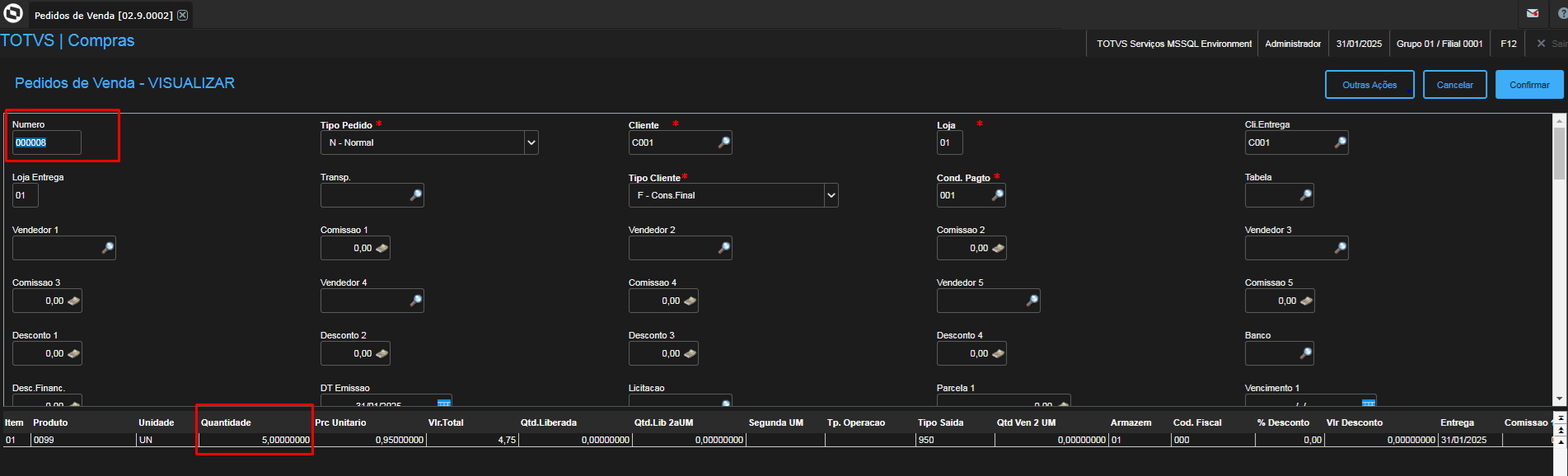

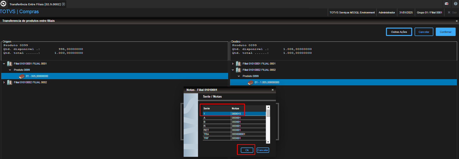

Para confirmar se realmente foi realizado o movimento entre filiais, acesse a rotina de Pedido de Vendas (MATA410) e cheque que lá vai estará como último registro o movimento realizado:

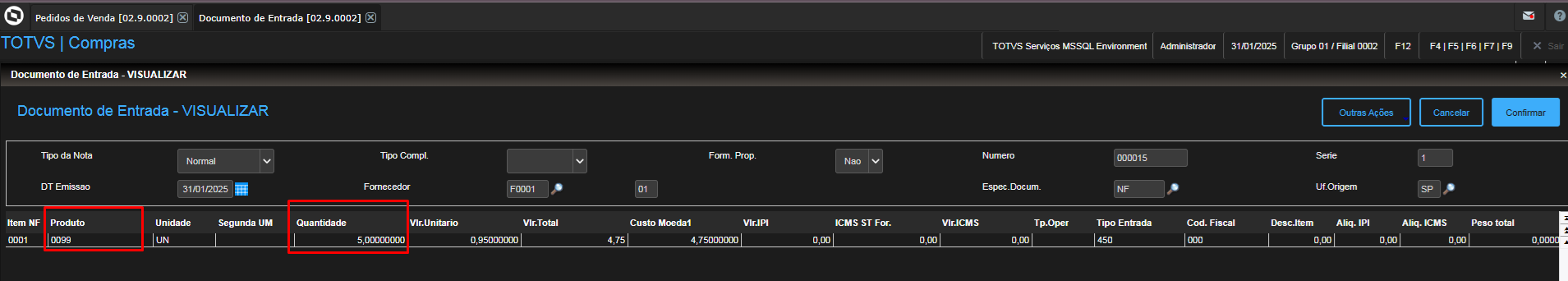

Para conferir se a entrega foi feita, vá na filial de recebimento e entre na rotina Documento de Entrada (MATA103); lá deverá estar registrado o movimento (dependendo da configuração da empresa será necessário classificar a nota para que o saldo fique disponível para uso):

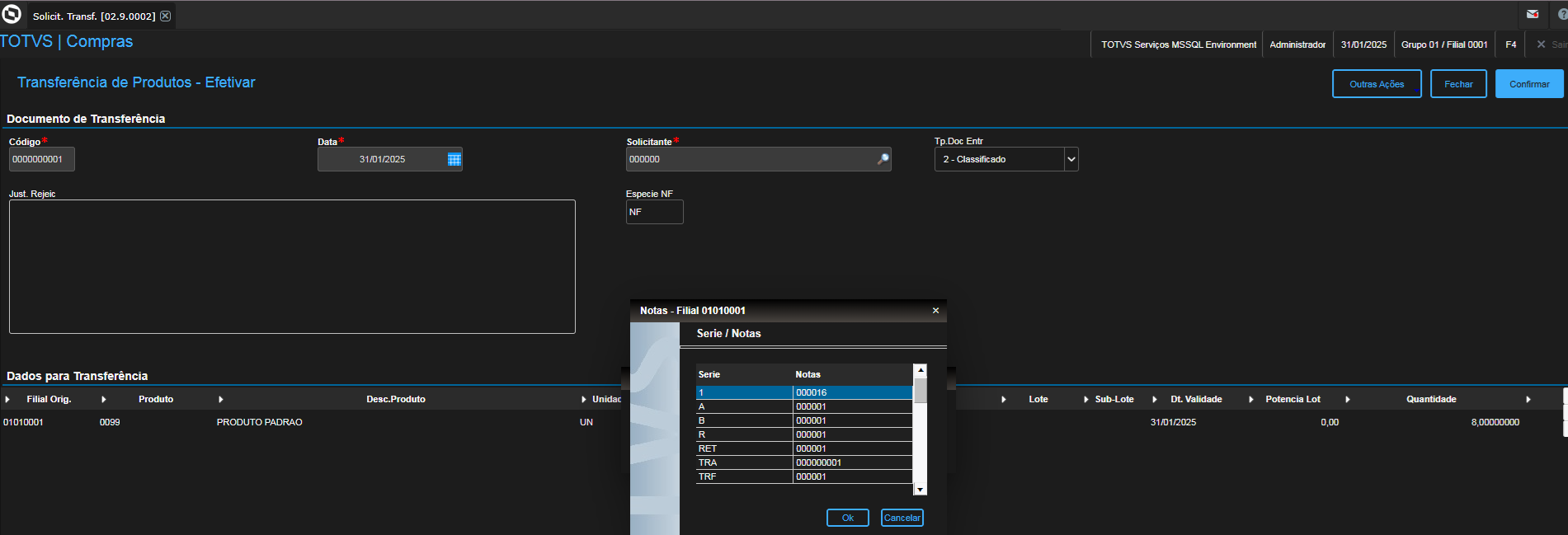

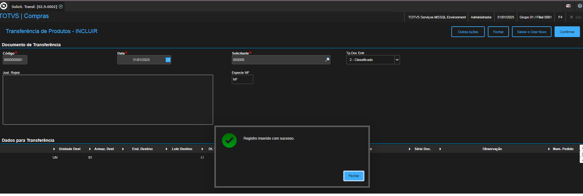

3. Processo usando a rotina MATA311
Acessar a rotina MATA311 e efetue a parametrização de acordo sua necessidade; abaixo segue parametrização que sera utilizada nesse exemplo:
Preenchido os campos:
- Espécie NF;
- Produto origem e destino;
- Armazém origem e destino;
- Filial de destino;
- TES de saída e entrada configuradas.

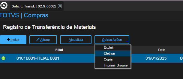

Após preenchido, clique em Confirmar; será apresentado o documento para efetivar; clique em Outras Ações > Efetivar:
Após a efetivação, sera aberto novamente a tela de conclusão;, basta clicar em Confirmar e seguir com a validação da transferência, com a mesma consulta através das rotinas MATA410 e MATA103:
